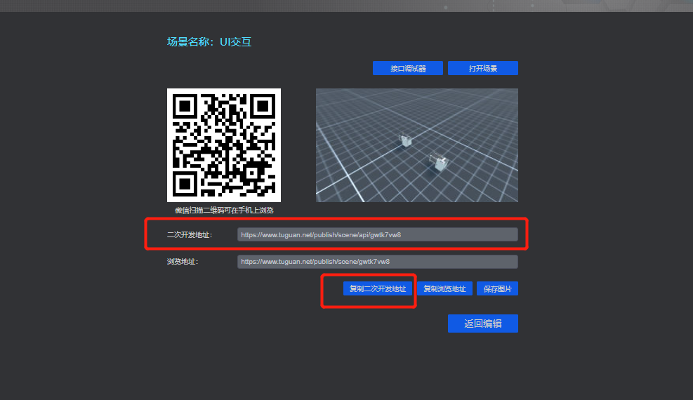

    1.场景做好后,需要先发布,发布成功后,获取二次开发地址

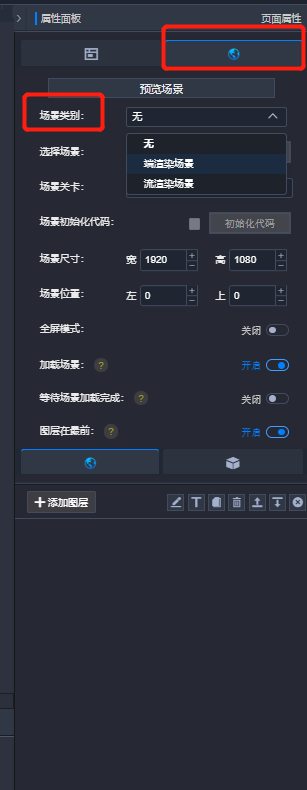

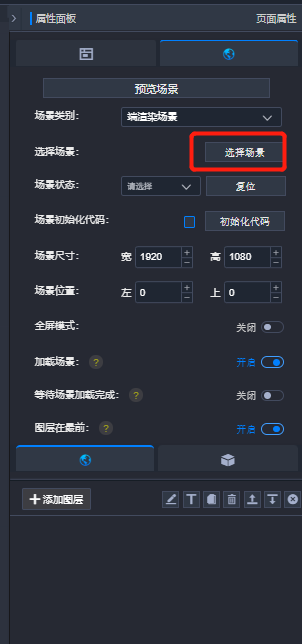

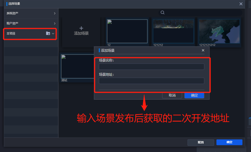

    2.在应用编辑器中,新建项目,如下图所示点击,可以添加刚刚发布好的场景
    3.等待场景加载
